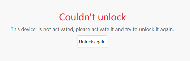

This device is not activated, please activate it and try to unlock it again?

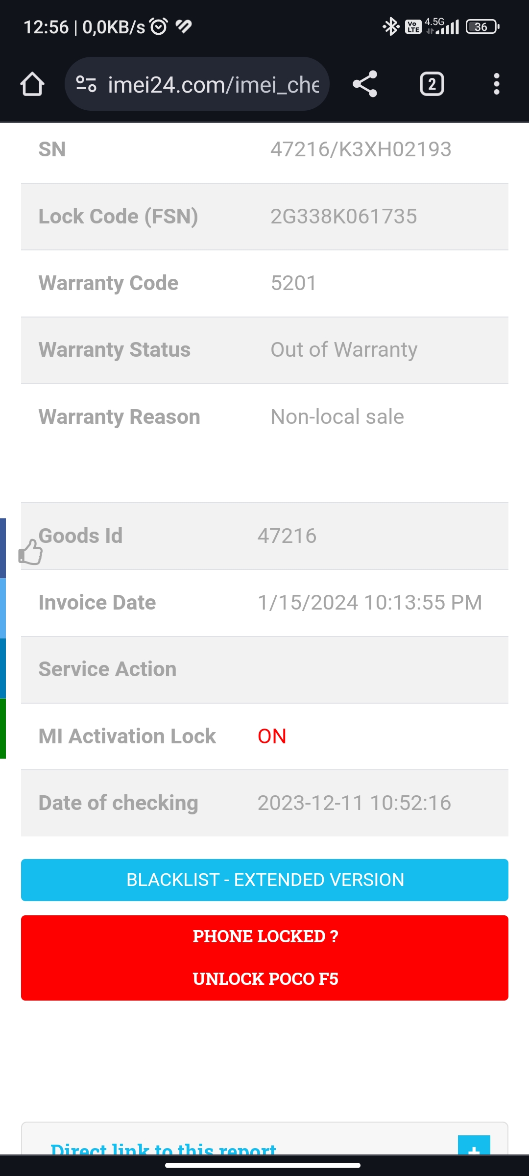

I've checked my IMEI directly with Xiaomi and they confirm my device it's an 'Official International Version'
yes of course but please check from my link again that's important to solve this problem..

So I had a problem a week ago: I wanted to unlock to bootloader of my phone but it told me to wait 7 days and so I did.
Now the 7 days are over and Mi Unlock shows me this:
I've never seen somebody with this. What do I have to do?
I have a Mi 11, I've put my SIM in my phones for 7 days and didn't remove it, I've activated my SIM, I've waited for 7 days. I allowed OEM unlocking
did you find any solution ?
Hello everyone, I ran into the same problem on my poco. I searched for a solution for a long time, but I haven't found it. If someone has solved it, then please help
Have the same problem with Poco X3 NFC.
It's not possible to unlock the bootloader.
" The device is not activated, please activate it and try to unlock the bootloader again*
In the past i make this procedure many times and it works with 7 days waiting perfect.
No idea somebody?

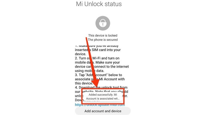

10.Тепер переходимо в параметри розробника і шукаємо пункт трошки нижче і шукаємо статус mi unlock тепер натискаємо кнопку Додати акаунт на пристрій якщо ви все зробили правильно в ас має бути таке скрин я скину нище це буде другий скриншот

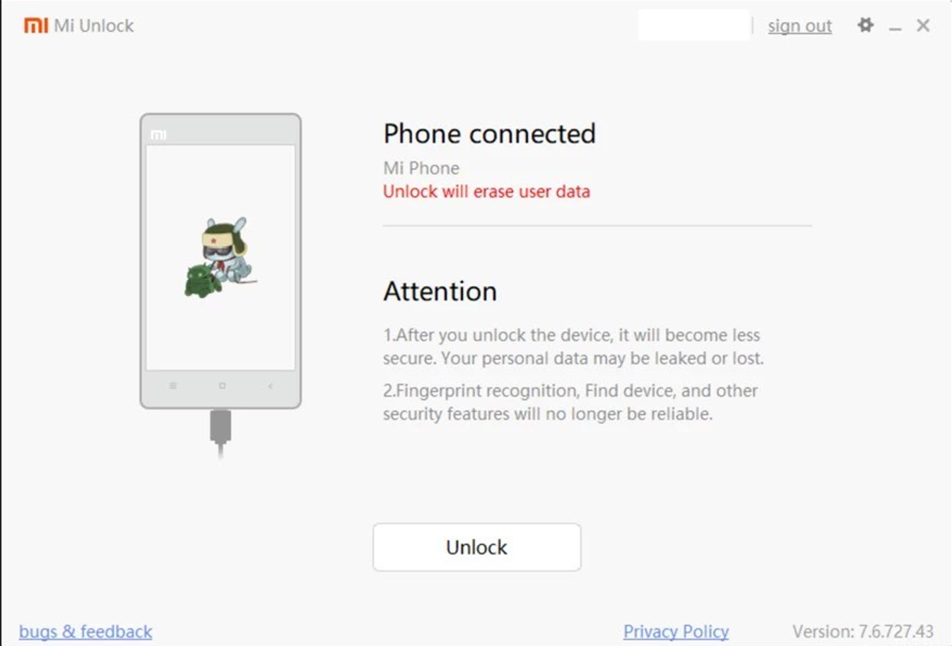

12.Коли ви все зробили у вас буде неактивна кнопка Unlock кидаю скриншот тепер вам треба перевести телефон у режим фастбут тепер просто затискаєте кнопку вимкненя і натискаєте перезавантажити коли телефон погас затискаєте кнопку гучності в низ і також затискаєте вимкненя чтелефона тобто одару дві кнопки коли телефон подав вібрацію включення телефону або коли появився значок MI ви відпускаєте кнопку вимкненя але не відпускаєте кнопку гучності коли ви все зробили правильно у вас на екрані появиться напис Fastboot
13.Тепер підключаєте телефон до компютера по кабелю і на компютері має пролунати звук підключення до компютера і в програмі кнопка Unlock має бути активна коли все готово натискаєте Unlock у піде процес якщо ж все правильно ви зробили у вас появиться зелена назва Unlcok Sucefull вроді так і вам потрібно буде натиснути rebot (Майте на увазі що після цього ваші дані усі будуть стерті і телефон буде як новий)
